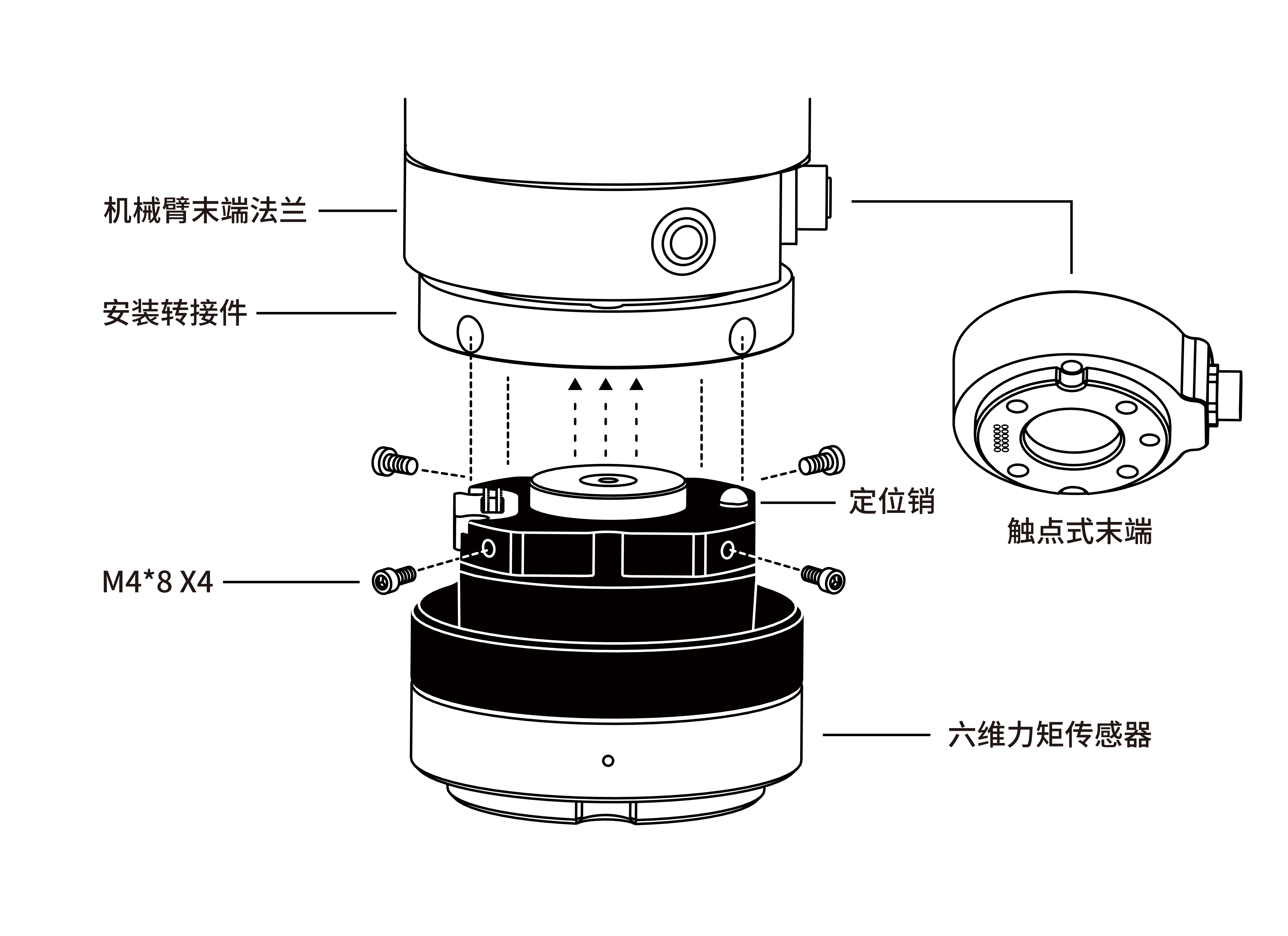

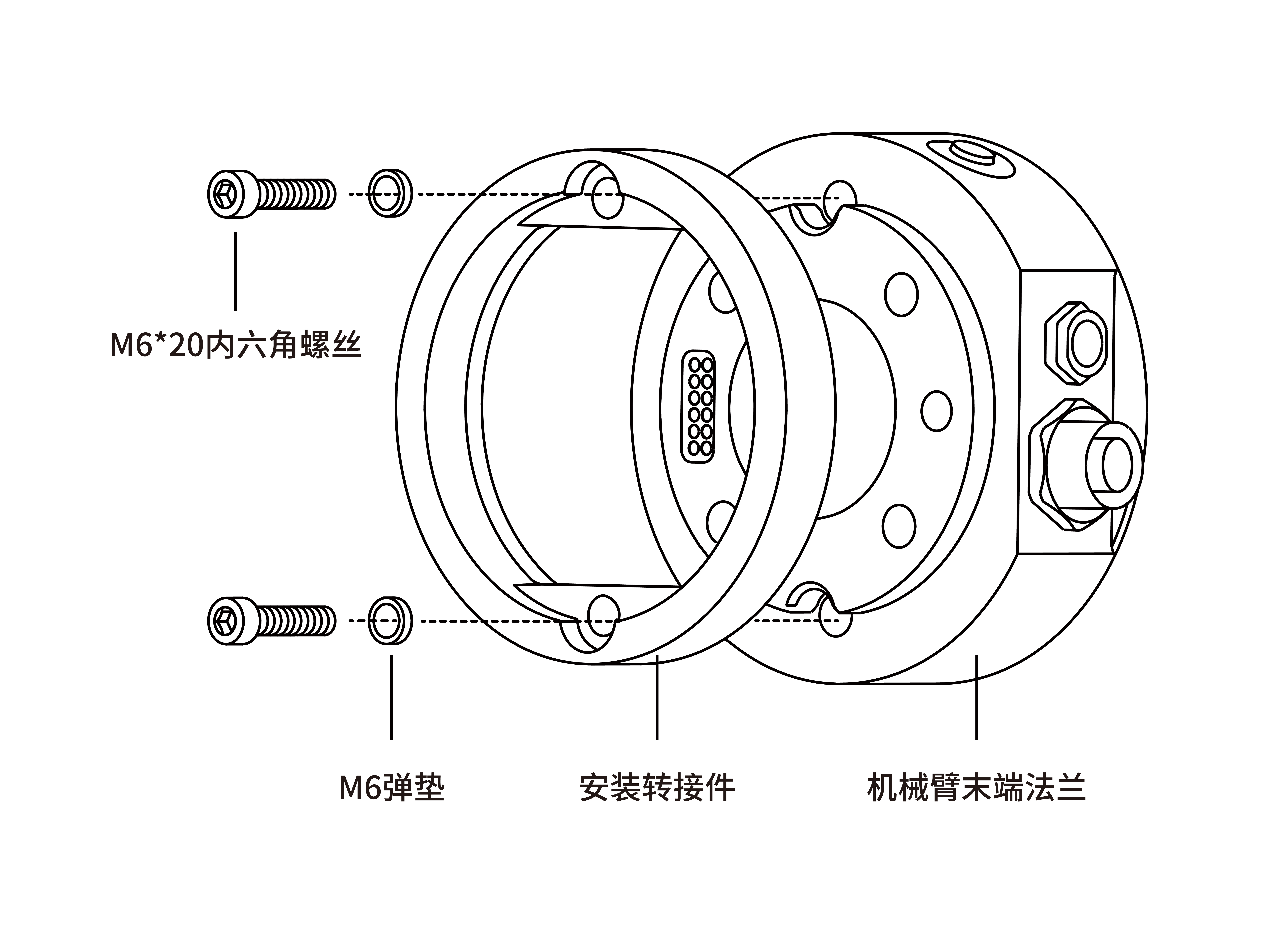

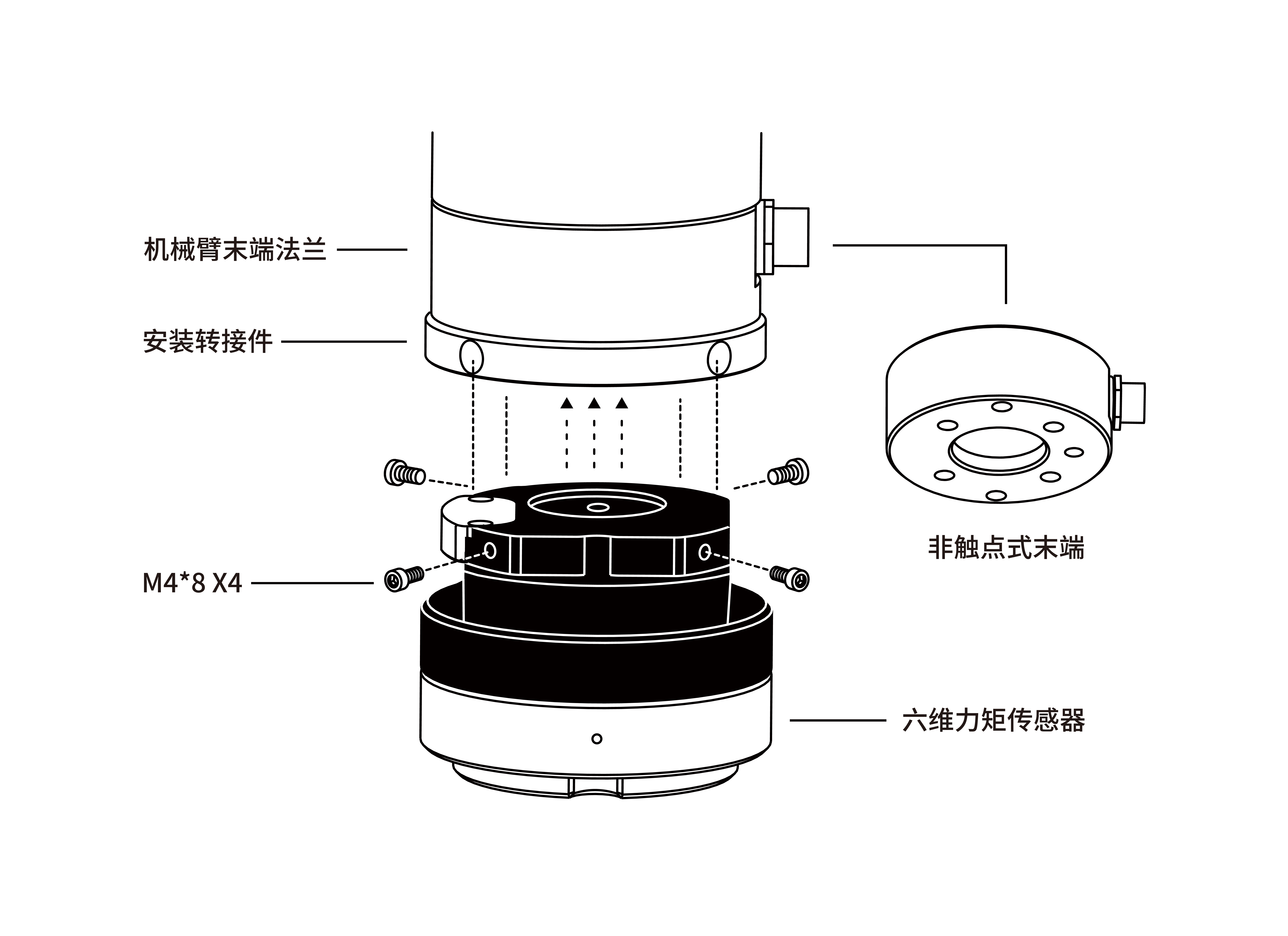

2.2.1 触点式末端(UF850, XX1305) ​
适用产品:xArm1305系列,UFactory 850
  1. 按下控制器上的急停按钮。
  2. 用4颗M6*20螺丝(一定要加弹垫)将六维力矩传感器安装转接件安装在末端法兰上。
  3. 用4颗M4*8螺丝(一定要加弹垫)将六维力矩传感器固定在安装转接件上。
  4. 松开控制器上的急停按钮。

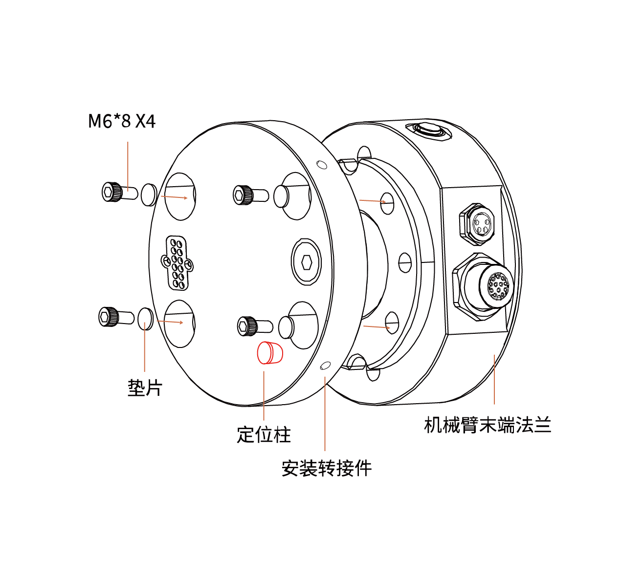

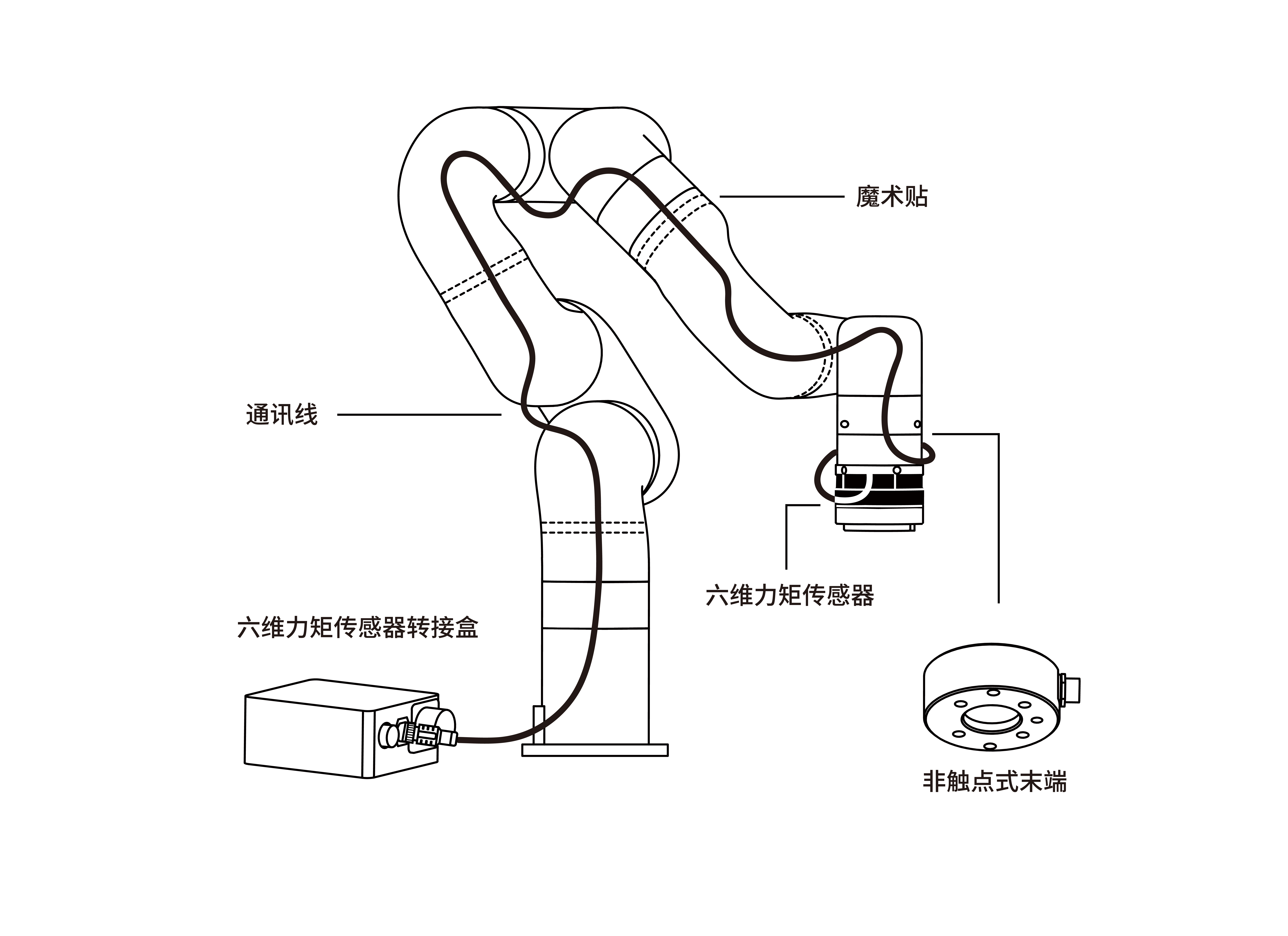

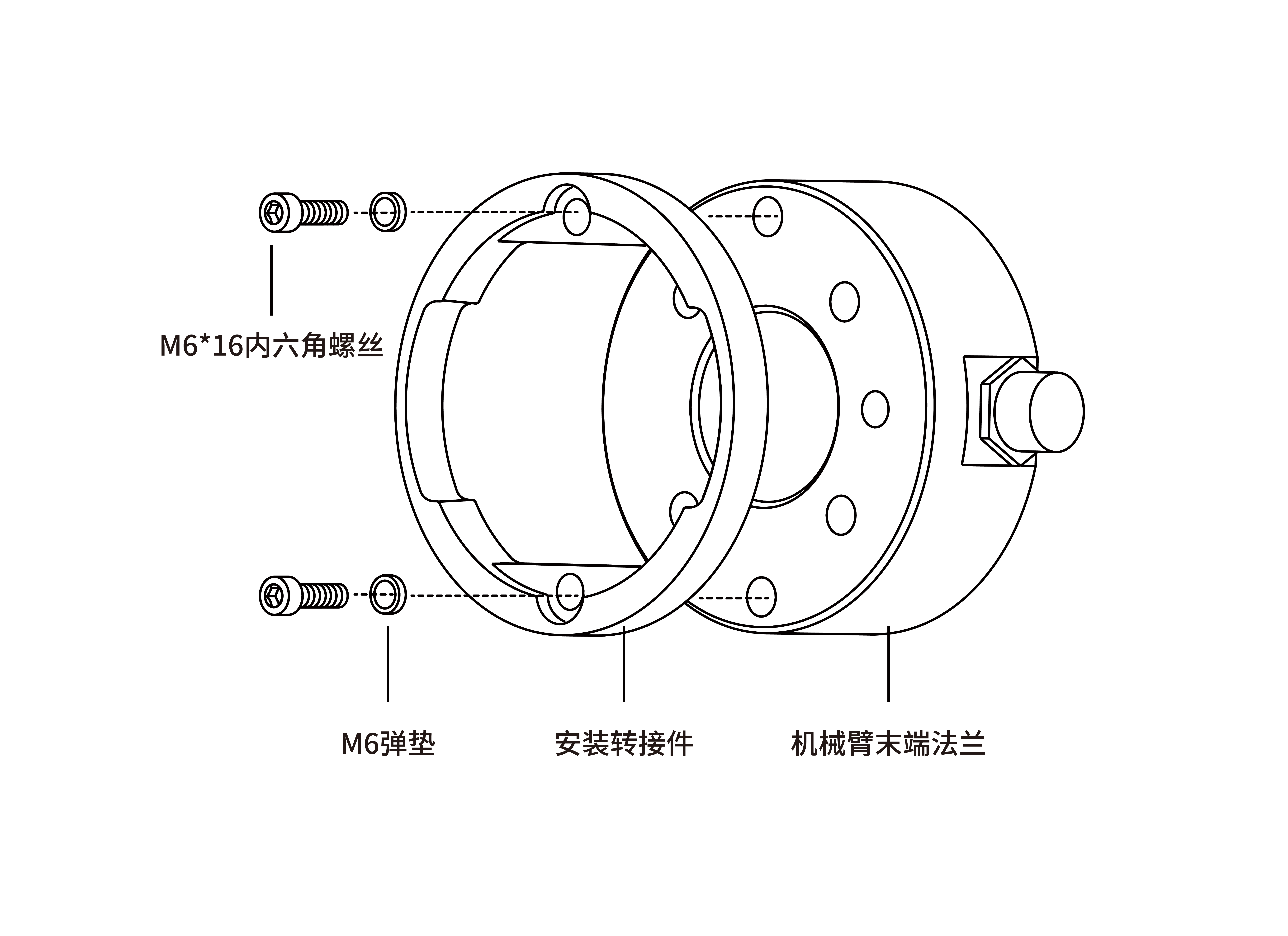

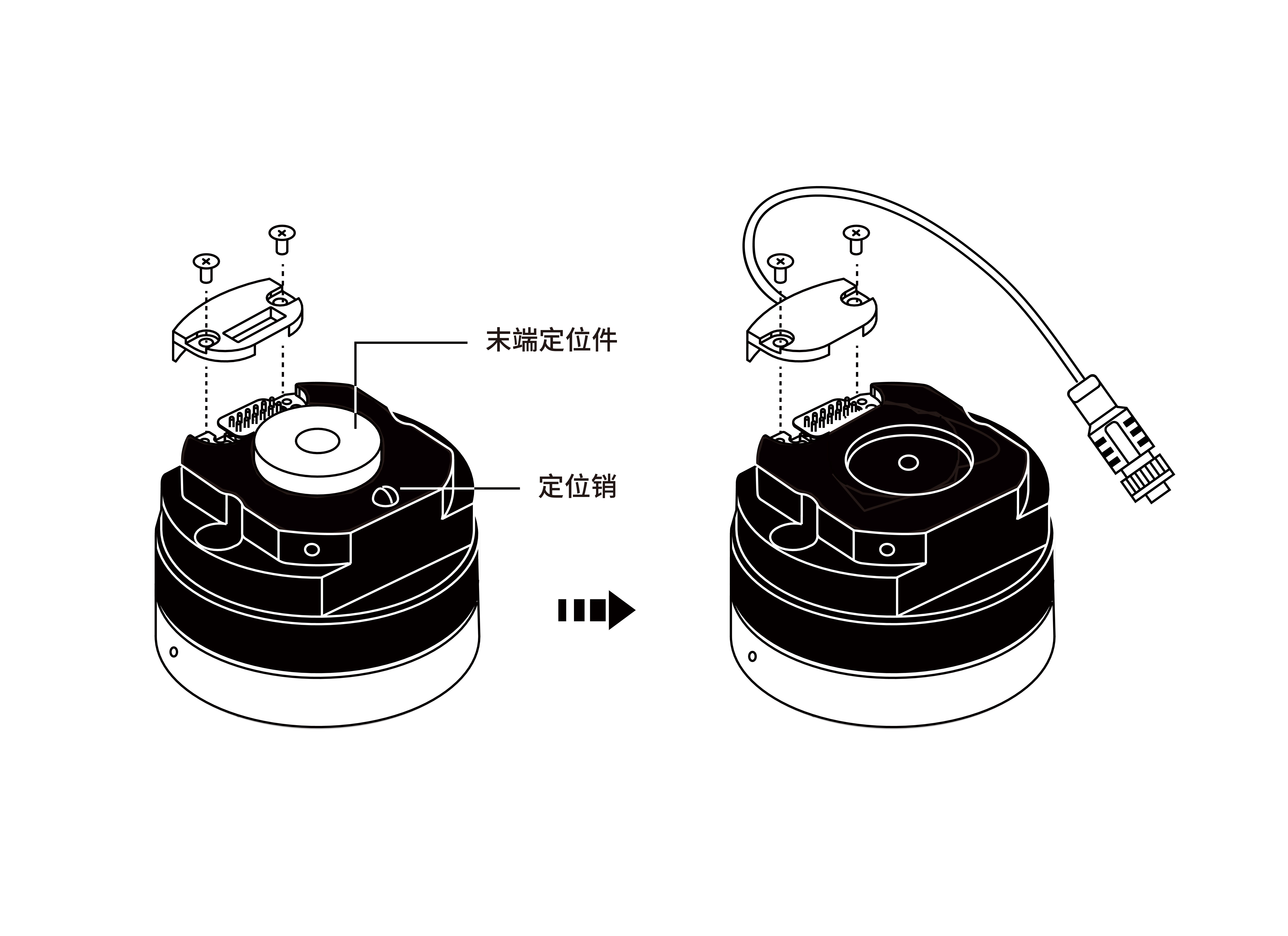

2.2.2 非触点式末端(XX1304或以下) ​
适用产品:xArm系列 1304 或 以下版本
  1. 按下控制器上的急停按钮。
  2. 将六维力矩传感器法兰面两颗螺丝拧开,取下黑色盖板,替换带通讯线的转接盖板。将定位销取下,将末端定位件取下。
  3. 用4颗M6*16螺丝(一定要加弹垫)将六维力矩传感器安装转接件安装在末端法兰上。
  4. 用4颗M4*8螺丝(一定要加弹垫)将六维力矩传感器固定在安装转接件上。
  5. 将六维力矩通讯线接到力矩转接盒的通讯线接口上。
注意: 连接所有线缆时控制器上的急停开关一定要处于按下状态,机械臂电源指示灯熄灭,避免热插拔引起机械臂故障;

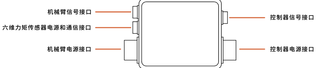

2.3.2 六维力矩转接盒 ​
针对xArm 1304 或 以下 版本手臂,需要此转接盒。
