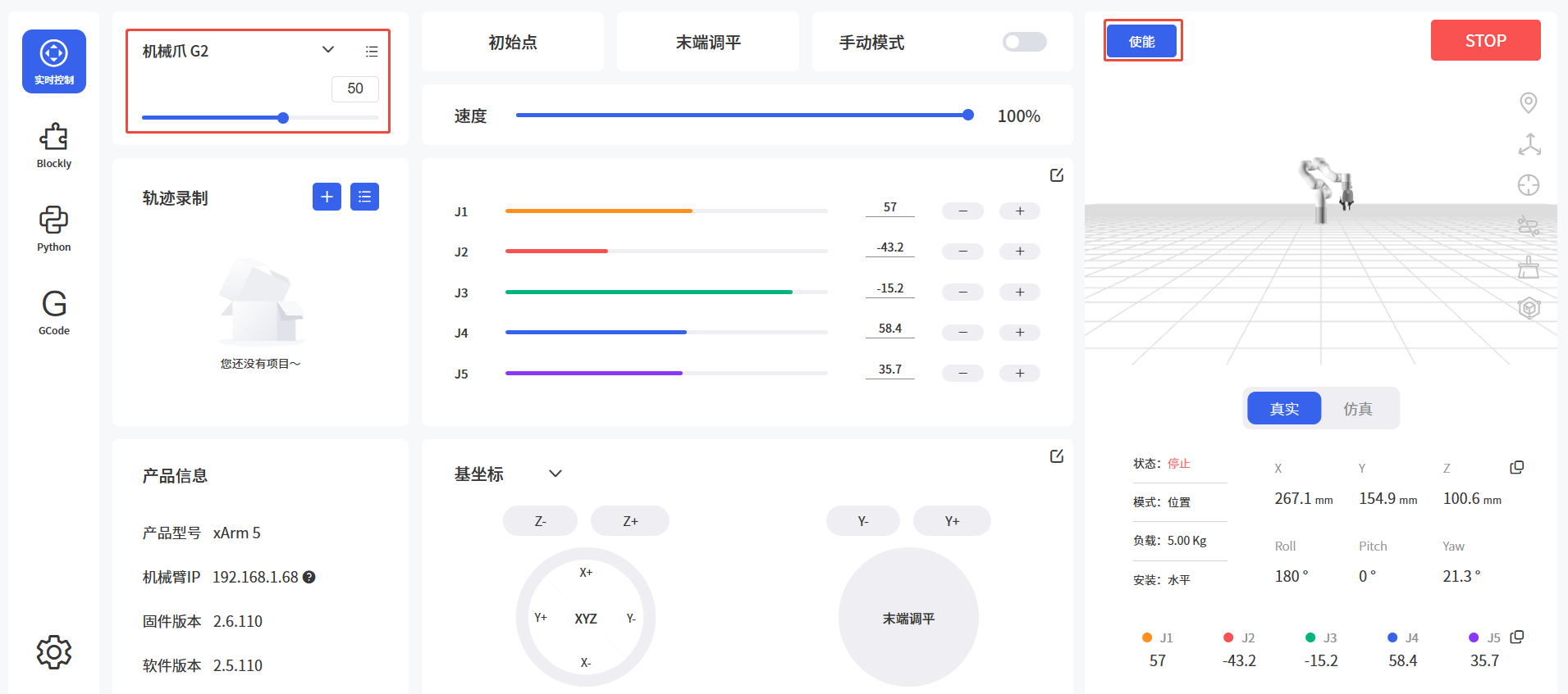

5.2.1 通过UFACTORY Studio清除错误 ​
  1. 通过控制器上的紧急停止按钮重新对机械臂上电
  2. 使能机械臂:点击报错弹窗的引导按钮或者首页的使能机械臂按钮。
  3. 选择机械爪G2,并进行控制。
