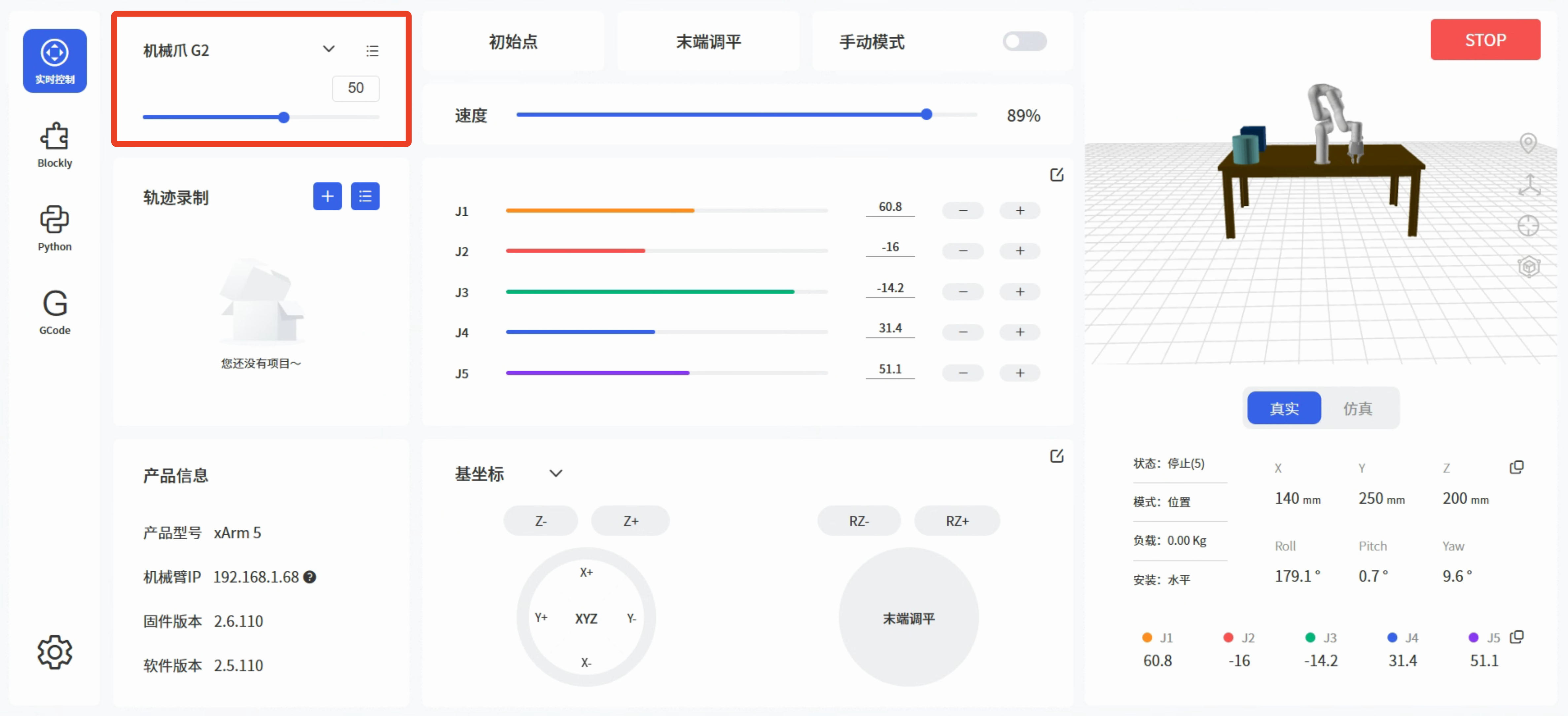

3.1.1 实时控制界面控制 ​

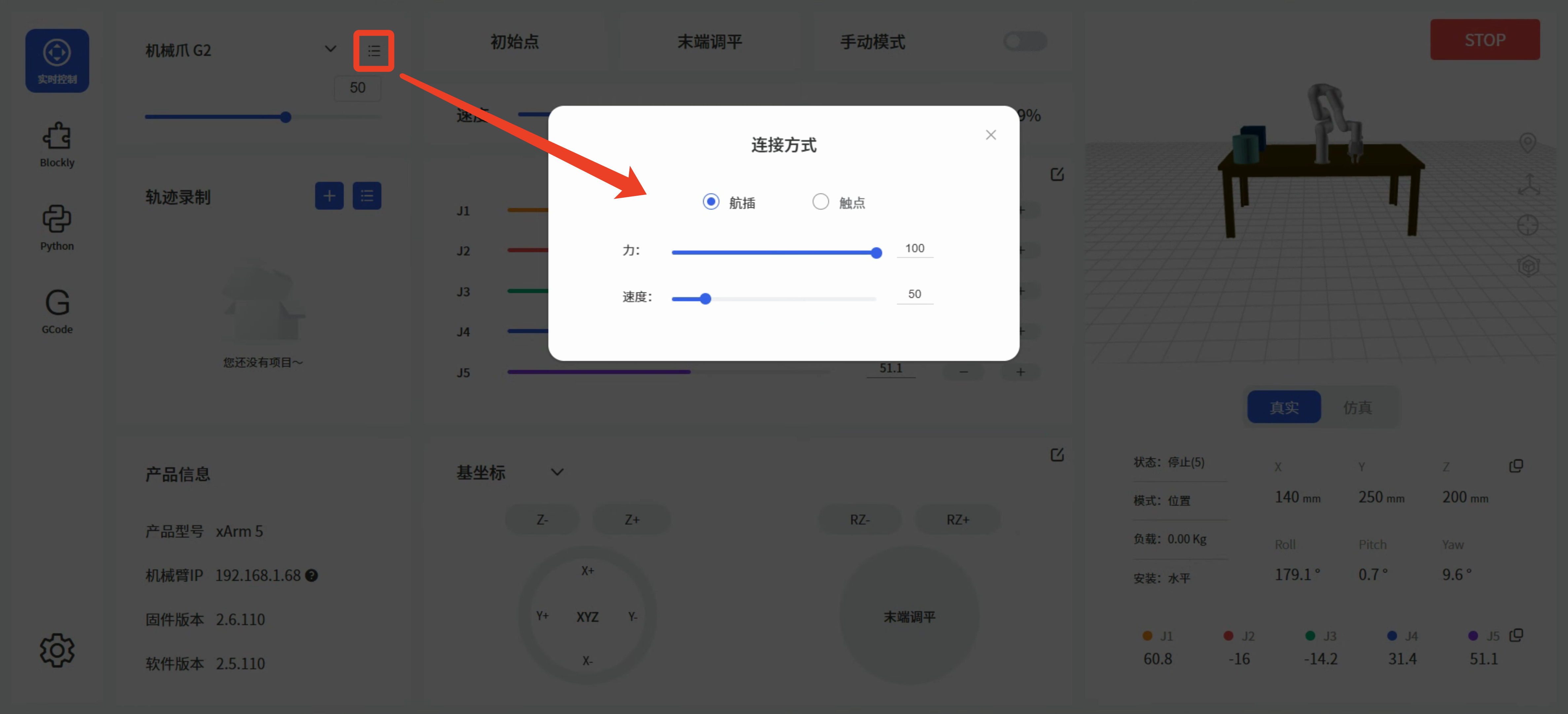

进入实时控制界面,选择机械爪G2,可进行位置控制,范围0-84。 点击右上角按钮,可选择连接方式,调整开合力和速度。

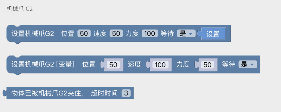

3.1.2 Blockly控制 ​
Blockly为机械爪G2提供3个块,如下:
  • 设置机械爪G2 位置[] 速度[] 力度[] 等待[]
  • 设置机械爪G2[变量] 位置[] 速度[] 力度[] 等待[]
  • 物体已被机械爪G2夹住 超时时间[]

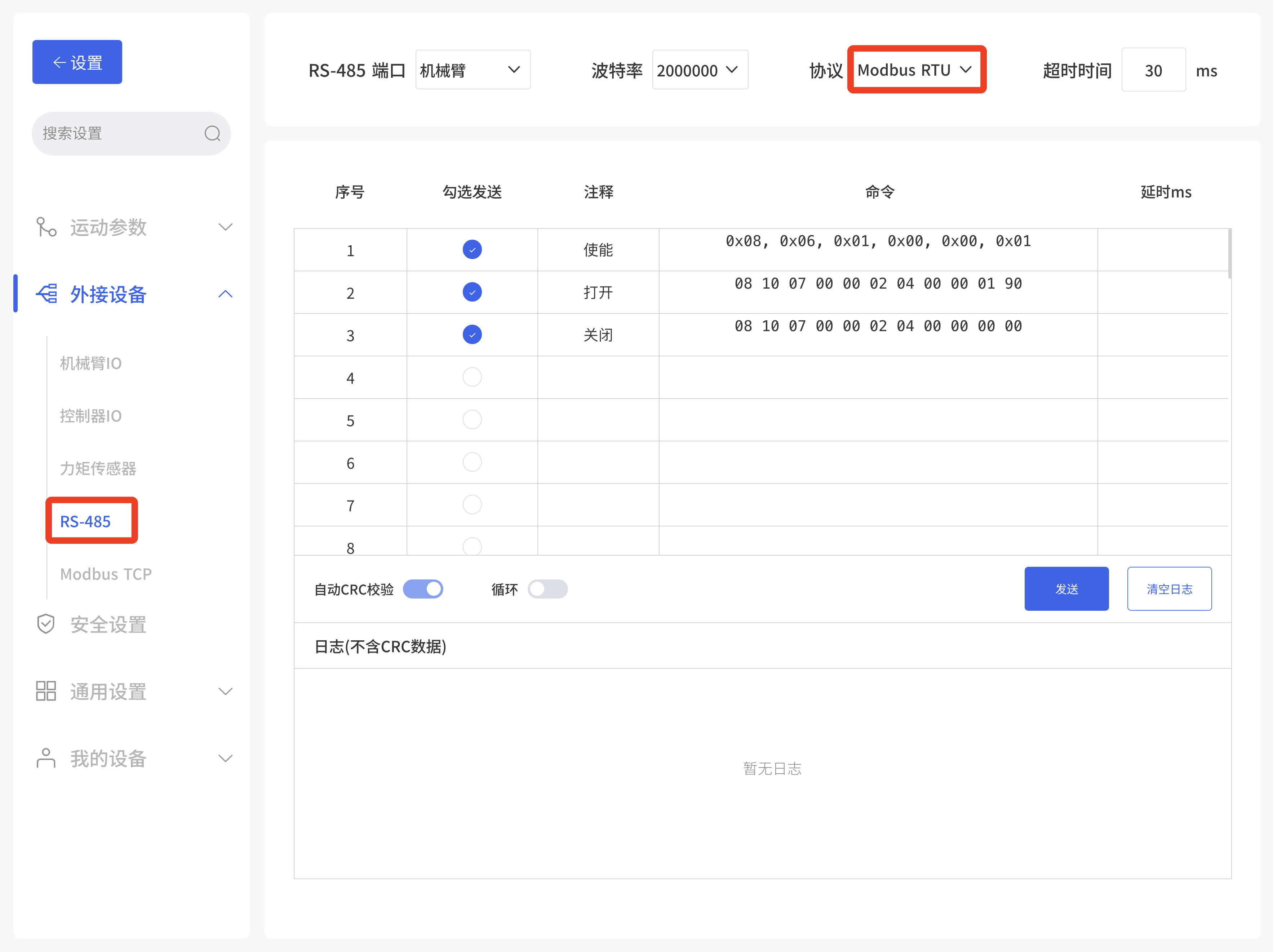

3.1.3 Modbus RTU控制 ​
进入设置-外接设备-RS485页面,选择Modbus RTU协议,发送相应的指令进行控制。
Modbus通讯协议请参考 第四章Modbus RTU通讯协议。

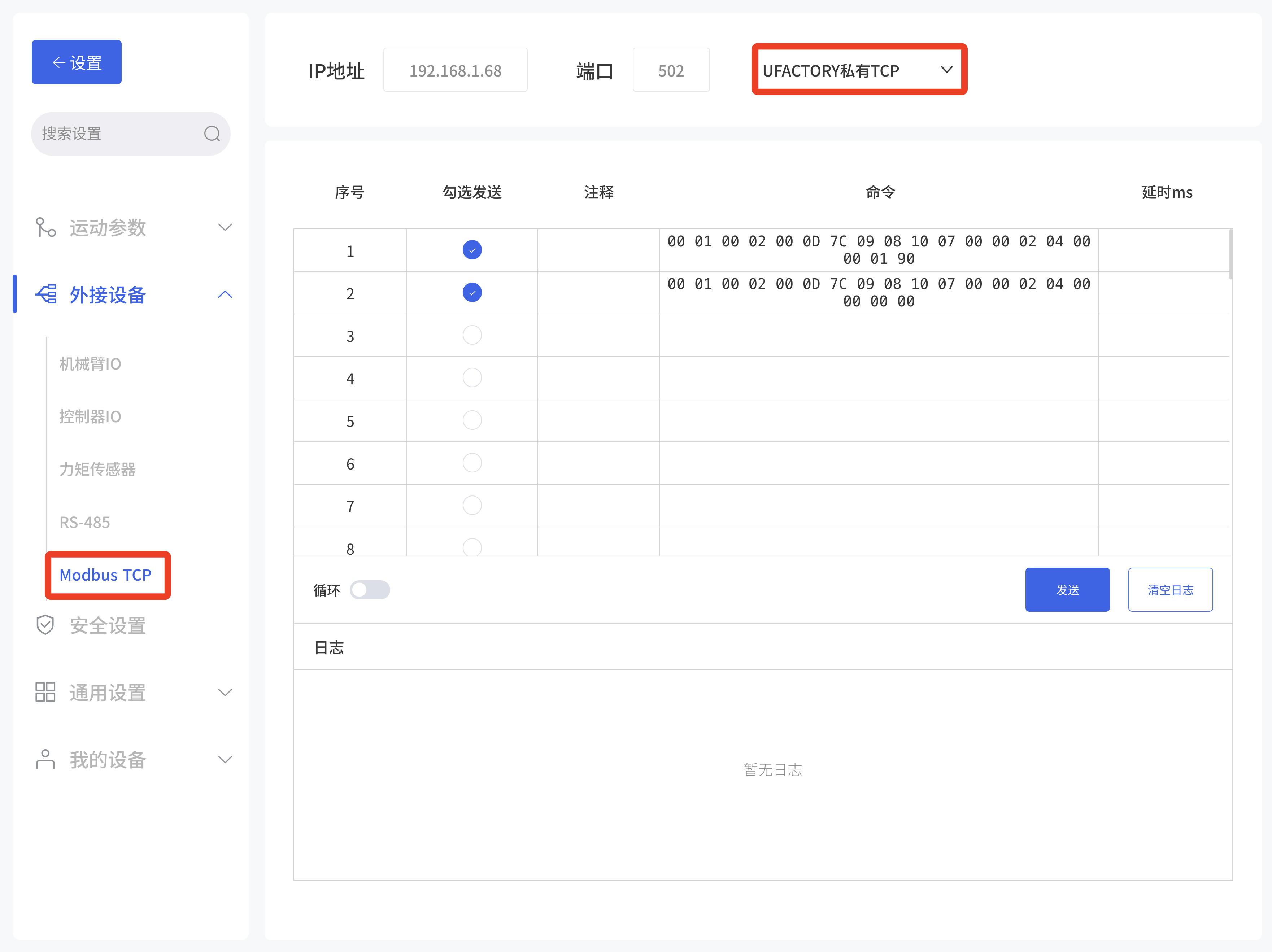

3.1.4 UFACTORY私有协议控制 ​
进入设置-外接设备-Modbus TCP页面,选择'UFACTORY私有TCP',发送相应的私有TCP指令进行控制。
UFACTORY私有协议请参考 附录。
