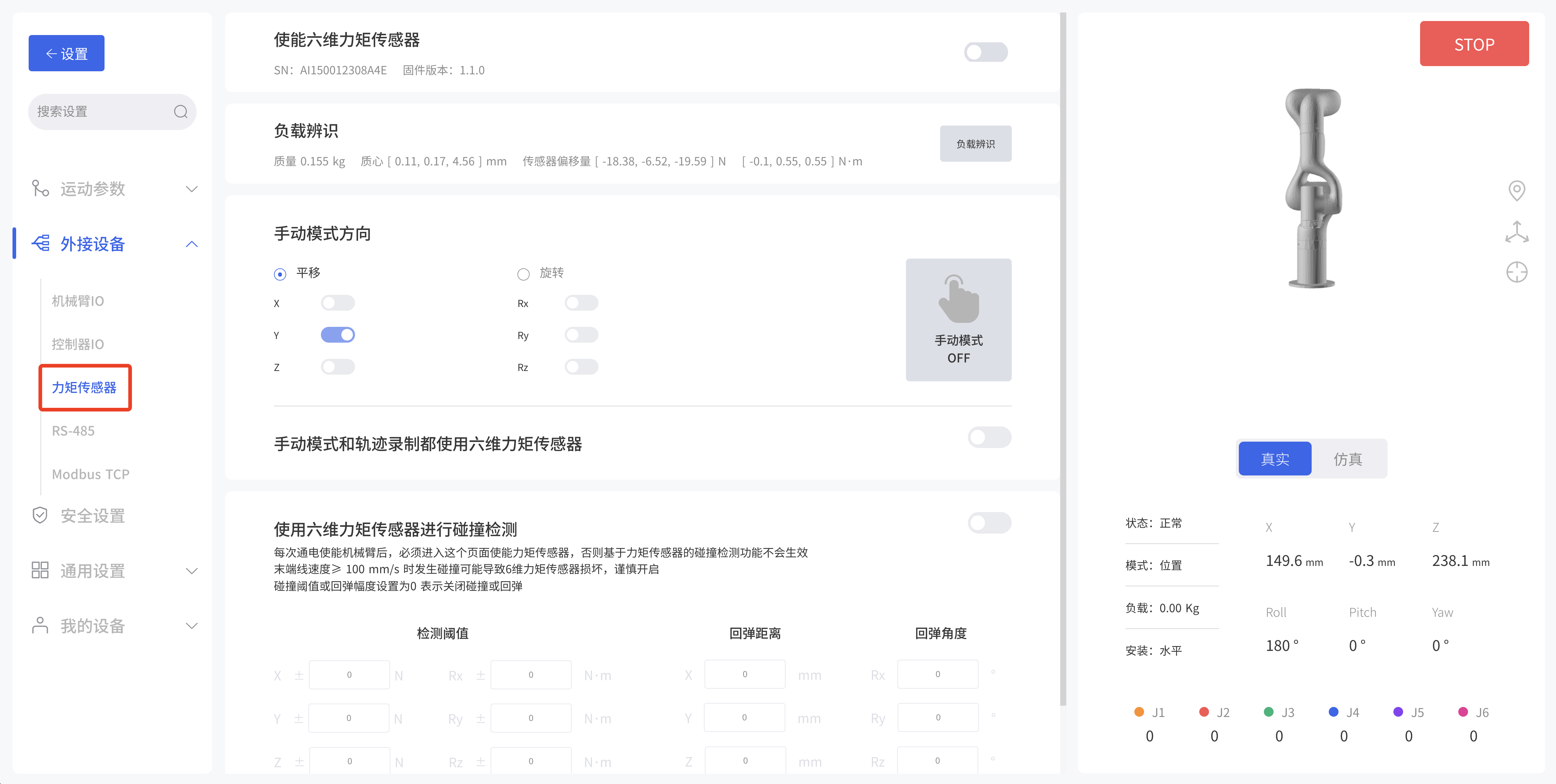

3.1.1 基础设置 ​
  • 使能六维力矩传感器:使能,获取并显示SN和固件版本。
  • 负载辨识:负载辨识过程中,机械臂将会执行一系列动作,大约5分钟。结束后自动显示质量,质心和传感器偏移量并应用。
  • 手动模式方向:可选择平移或旋转方向,开启后激活即可打开力矩手动模式。
  • 手动模式和轨迹录制都使用六维力矩传感器
  • 使用六维力矩传感器进行碰撞检测:可设置检测阈值、回弹距离、回弹角度。

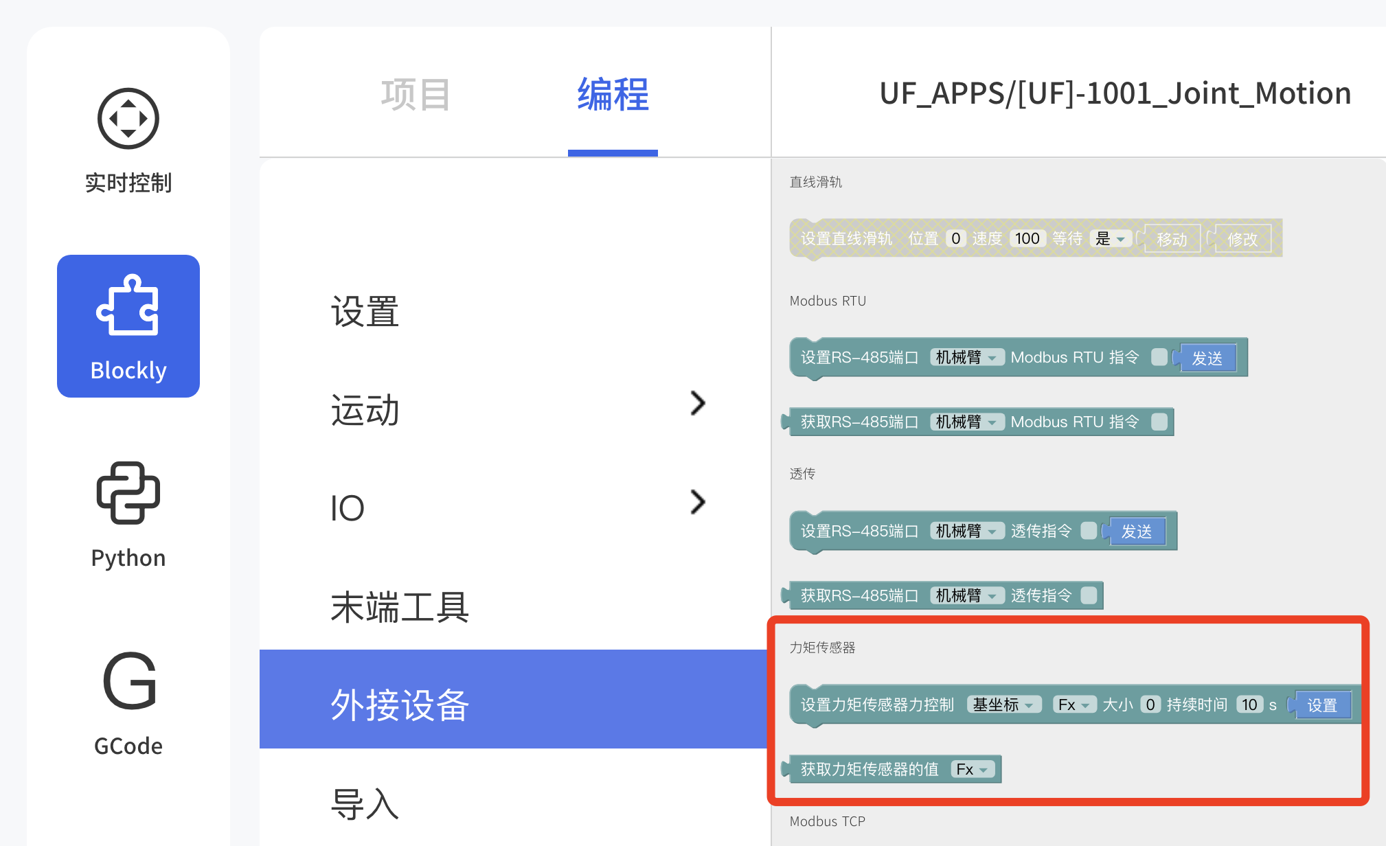

3.1.2 Blockly ​
  • 设置力传感器力控制:可编程参数如下 坐标系:基坐标、工具坐标
    可选方向:Fx, Fy, Fz, Tx, Ty, Tz 大小:-105~105N(Fx, Fy, Fz) ; -2.8~2.8N(Tx, Ty, Tz) 持续时间:0-9999秒
  • 读取力矩传感器的值:可编程参数如下 可选方向:Fx, Fy, Fz, Tx, Ty, Tz

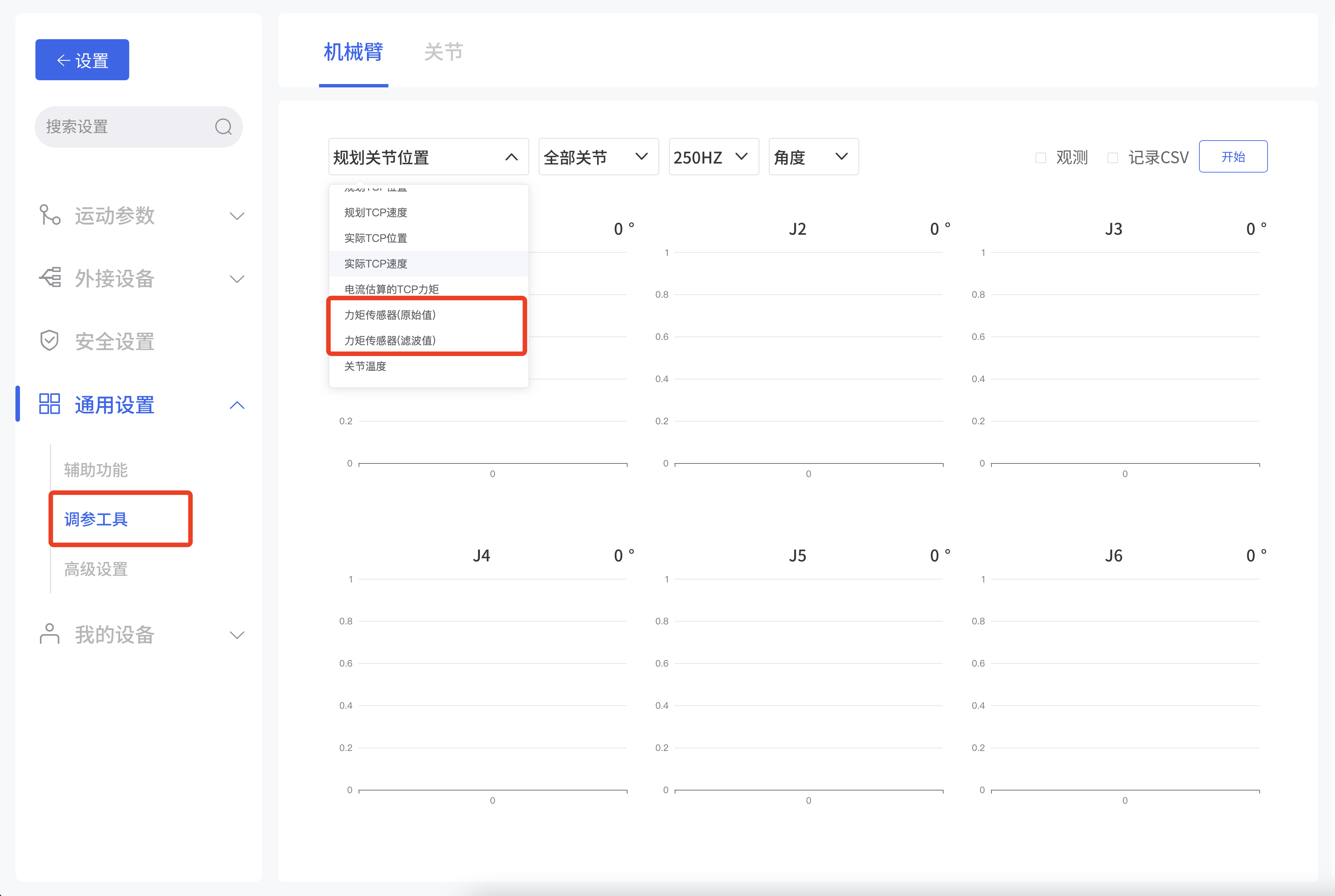

3.1.3 数据观测 ​
进入设置 - 通用设置 - 调参工具 - 机械臂界面,勾选观测或记录CSV,点击开始,通过TCP端口上报获得数据并绘图。
可选参数:
  • 观测值:力矩传感器(原始值),力矩传感器(滤波值)
  • 观测关节:全部关节,单关节
  • 频率:200HZ,5HZ
  • 单位:角度,弧度
